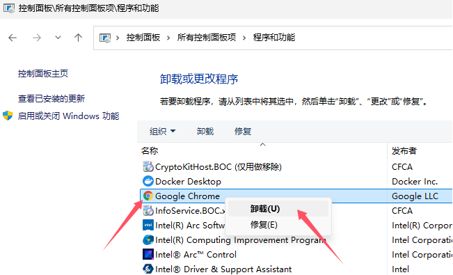

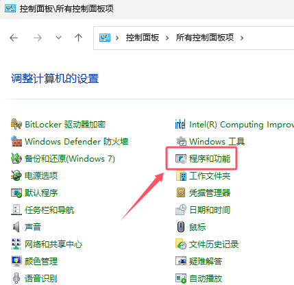

1、彻底卸载当前操作电脑中有问题的谷歌浏览器
在当前电脑控制面板中,找到“程序和功能”:
打开,找到“Google Chrome”,鼠标右键点击“卸载”:
 等待谷歌浏览器卸载完毕。

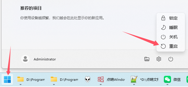

2、重启当前电脑
重启是必须的,否则无法正常安装旧版谷歌浏览器!

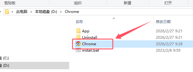

执行压缩包中的文件:GoogleChrome109.0.5414.75x86Enterprise.msi,安装完毕后,切勿立即运行谷歌浏览器,要执行完下面这个禁止谷歌浏览器更新脚本后才执行。

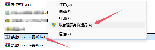

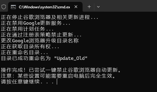

4、执行一键禁止谷歌浏览器自动更新bat脚本文件

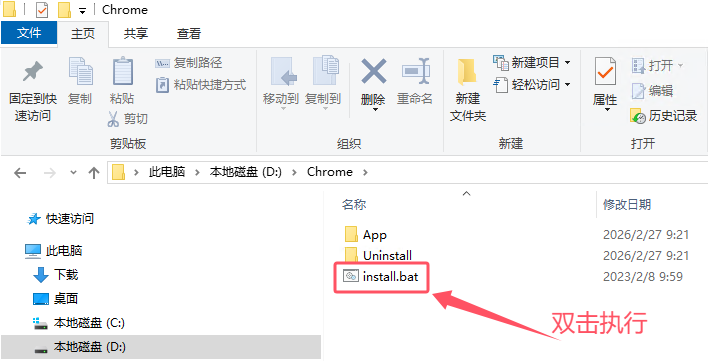

直接下载:禁止Chrome浏览器更新.rar

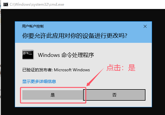

解压文件到磁盘上,鼠标右键点击以管理员身份执行:

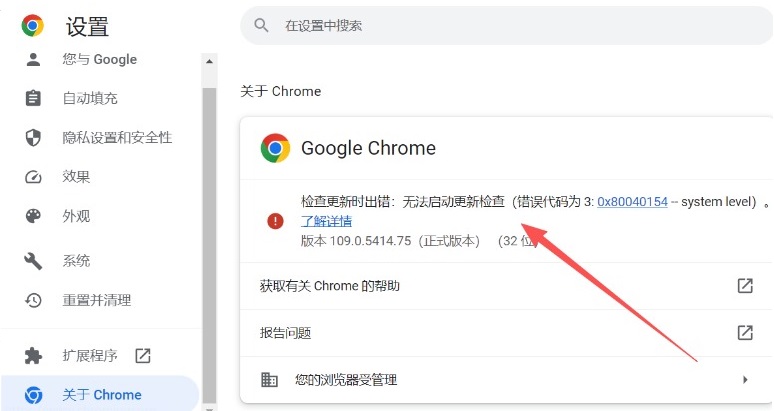

5、执行脚本后判断浏览器禁止更新是否设置成功

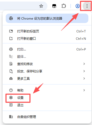

执行完脚本文件然后退出,通过打开谷歌浏览器点击右上角"...",找到“设置”点进去
点击菜单左下方的“关于Chrome”,可以发现浏览器页面会显示“检查更新时出错:无法启动更新检查”,说明脚本执行成功!
注意:在安装完旧版谷歌浏览器后千万不要直接打开浏览器,否则会触发谷歌浏览器自动升级到最新版,导致打印失败!!
需要安装完成之后按照上述教程将“禁止Chrome升级.bat”下载,先执行这个文件,然后再打开谷歌浏览器!
双击点击执行
“禁止Chrome升级.bat”执行脚本完成后打开谷歌浏览器按照“第5步”进行操作出现以上界面和提示之后,就可以正常使用谷歌浏览器登录点晴MIS系统进行打印作业!!

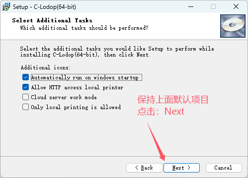

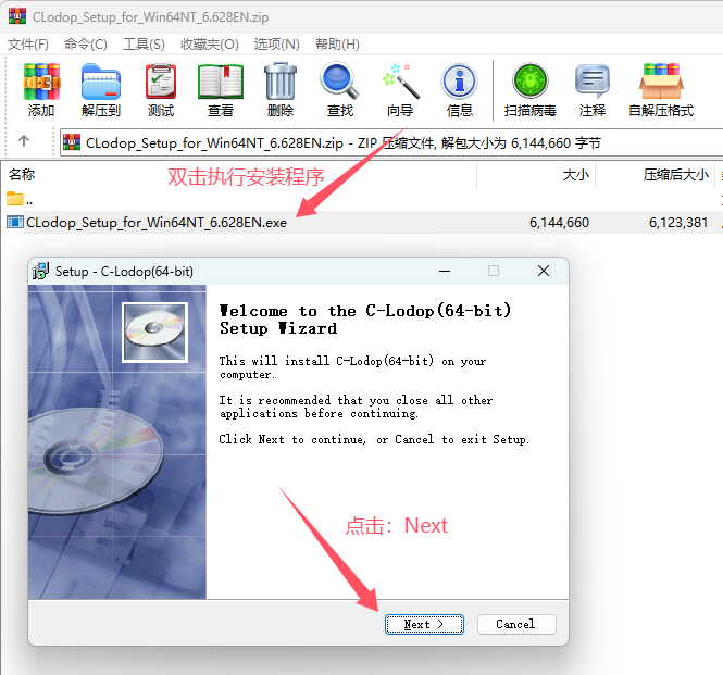

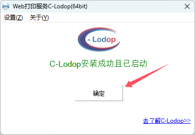

Lodop打印软件安装步骤如下:
根据自己电脑的Windows版本情况,下载相应64位或32位版本的打印控件,解压安装压缩包中的程序执行安装即可,如下图所示:
  64位:CLodop_Setup_for_Win64NT_6.628EN.zip(任选一个地址下载即可):地址1地址2
  32位:Lodop6.226_Clodop6.628.zip(任选一个地址下载即可):地址1地址2
、下面以64位版本为例说明,打开文件夹,执行安装文件CLodop_Setup_for_Win64NT_6.628EN.exe
  点击“确定”完成安装,回到打印界面重新打印即可。

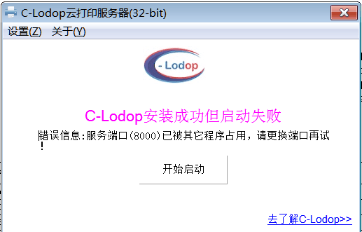

安装好控件,打印的时候还是没有内容或者二维码。一般是因为杀毒软件将打印控件的服务给禁用了。
去开始--》程序--》c-lodop--》c-lodop启动。 开启服务后再打印。

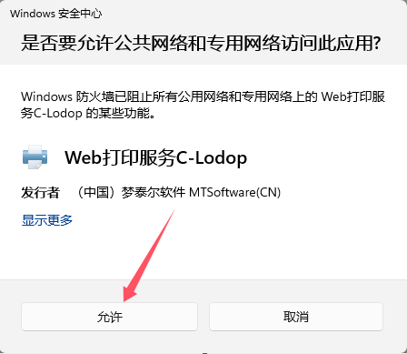

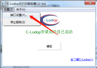

如果出现以下提示错误:服务端口(8000)已被其他程序占用,请更换端口再试!
那么按照以下操作修改端口即可:
将服务端口1改为其他端口即可,例如:8001、8005都行,如果还是提示端口冲突,那么继续选一个其他端口,直至正常打开打印服务为止。
